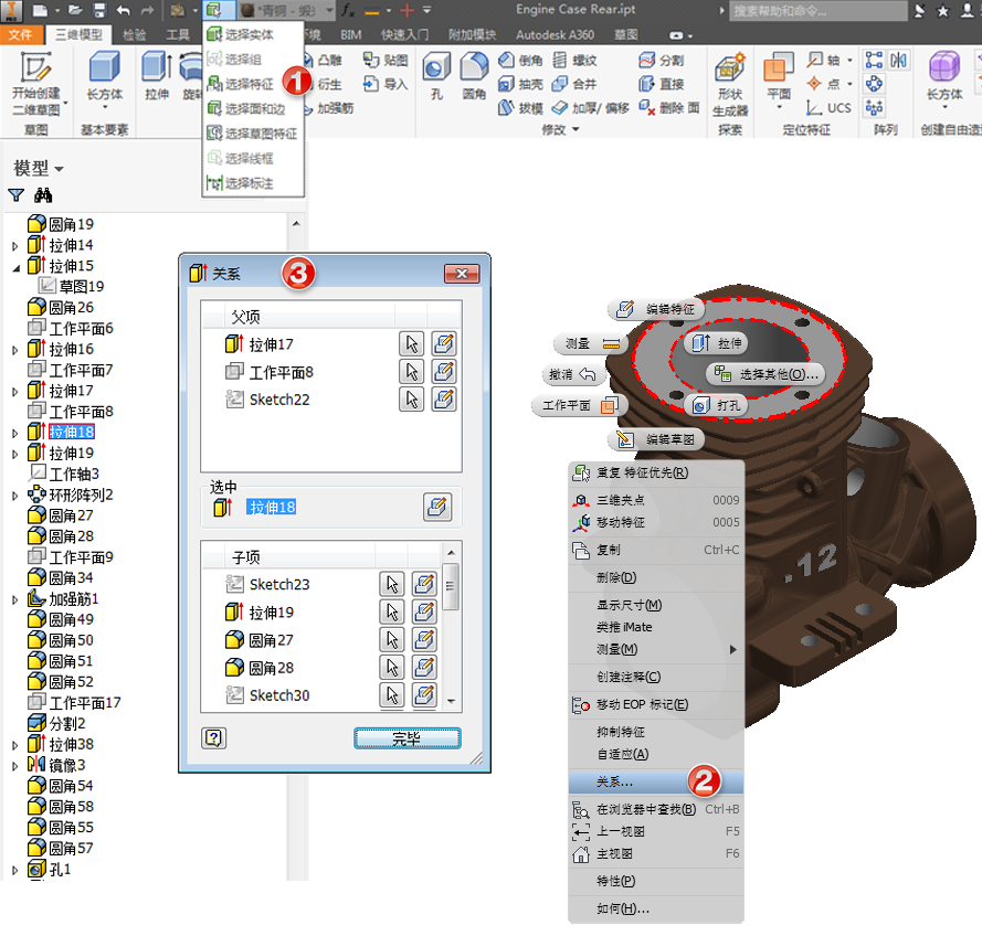

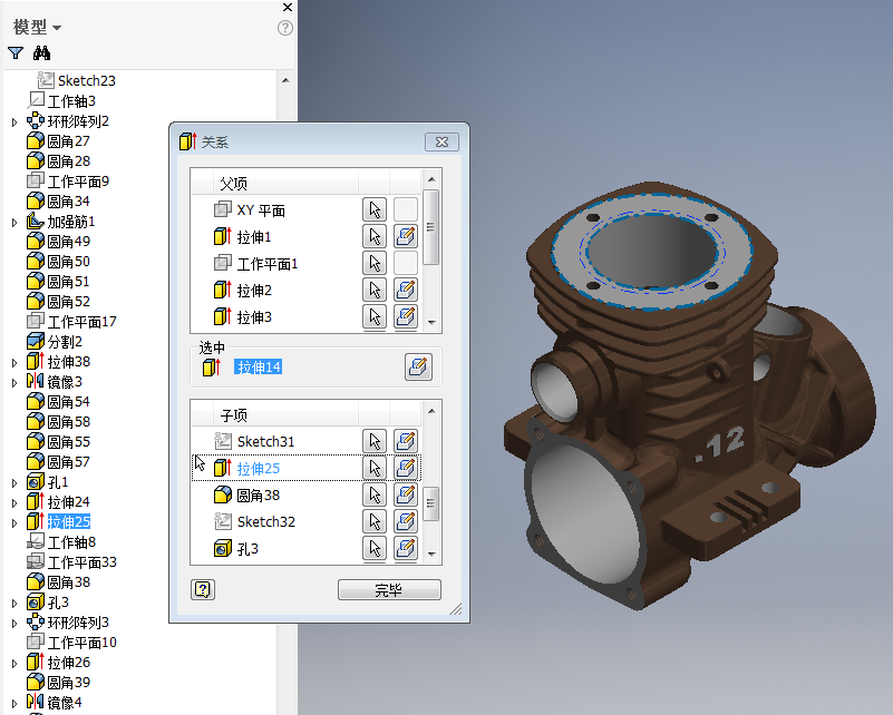

从零件内部查看父/子关系特征
在零件环境中,您现在可以通过模型浏览器或图形窗口轻松访问零件中的父/子特征关系。此全新的交互式对话框使您可以直接从零件中查看特征从属关系。在“关系”对话框中,选择 图标可切换到选定的视图。选择 图标可访问“编辑特征”对话框。
父/子特征从属关系可在“关系”对话框中查看。这些特征包括:
  • 草图
  • 共享草图
  • 平面
若要访问“关系”对话框和可查看的特征从属关系,请执行以下操作:
  • 模型浏览器:在模型浏览器中的特征节点上单击鼠标右键以显示关联菜单,然后选择“关系...”
  • 图形窗口:将选择过滤器设置为“选择特征”,选择显示的某个特征,单击鼠标右键,然后选择“关系...”
