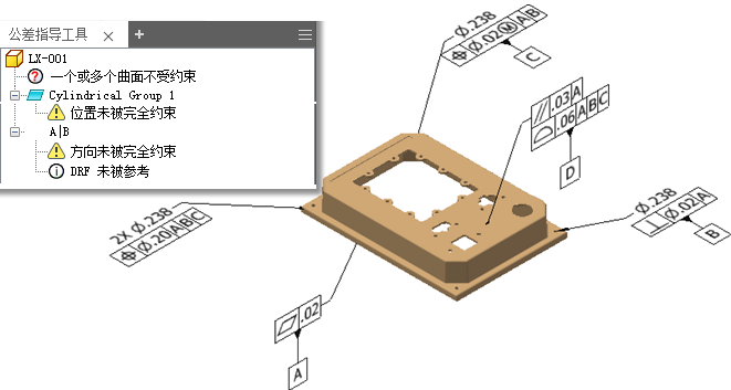

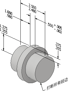

三维标注
若要访问三维标注命令,请使用零件文件中的新“标注”选项卡,并将制造信息直接添加到三维模型。
使用“公差特征”命令可以将 GD&T 标注、形位公差符号和基准标识符号附着到零件的面或特征。启用公差指导工具浏览器可以检查公差方案的运行状态并显示诸如以下信息:
  • 可能有问题的基准和基准参考框 (DRF) 的列表。
  • 有关未完全控制的特征的信息。
  • 公差特征中的错误。
  • 提示: 在条目上单击鼠标右键,然后选择“详细信息”以打开特定于消息的帮助页面。
使用“常规标注”和“文本”命令可完全记录您的模型。
注: 当创建三维 PDF 文件时,将会显示三维标注和视图表达。

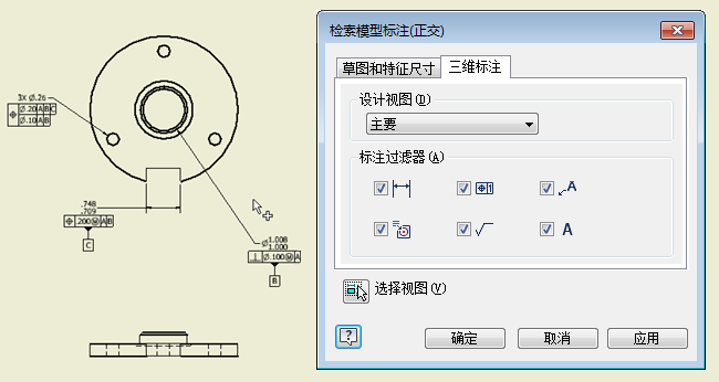

在工程图中检索标注
通过“检索”对话框中的新“三维标注”选项卡,可以从零件中恢复 MBD 信息并在工程图中使用该信息。使用“设计视图”和过滤器选项可以查看所需的信息。

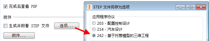

导出 MBD
添加了 Step AP 242 支持。现在,可以导出可在下游制造操作中使用的完全标注的三维模型。在导出三维 PDF 时,也可以附加 STEP 文件。
