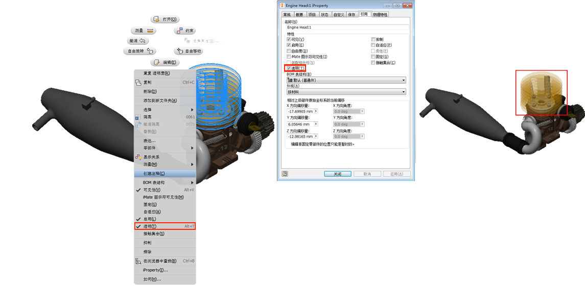

使零部件透明
现在,可以切换部件中零部件的透明度,而不应用外观替代。
在图形窗口或浏览器中选择一个或多个零部件,然后:
  1. 单击鼠标右键,然后从关联菜单中选择“透明”。
  2. 从关联菜单中选择“iProperty”以打开对话框。单击“引用”选项卡,然后选中“透明”复选框。

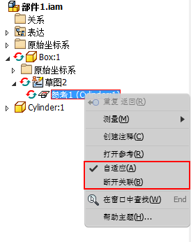

交叉零件参考的增强功能
部件浏览器现在包含有关具有交叉零件从属性的零部件的其他控件和关系详细信息。
浏览器节点现在显示以下信息:
  • 从属源零部件名称现在显示在参考浏览器节点中。
  • 源从属性由以下图标指示:
    • 面(将投影面的外部和内部边界)
    • 回路
    • 草图几何图元
    • DWG 几何图元
  • 交叉零件参考 - 将鼠标悬停在节点上时,“引用路径”会显示有用的工具提示。
  • 从浏览器节点可以访问“断开关联”。

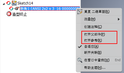

直接从浏览器节点打开文件
在部件浏览器的造型视图中提供了一个新的快捷关联菜单选项,允许您直接从浏览器打开参照文件。
在零件文件中,在浏览器中的“参考”节点上单击鼠标右键,然后从关联菜单中选择“打开父部件”以在创建该参考的部件文件中检查交叉零件参考。选择“打开参考”以打开从其创建该参考的零件。
除了草图中的参考外,相同的功能适用于所复制对象的自适应定位特征。
