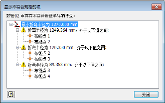

新的“显示不符合规格的项”对话框提供软管不符合规格的项的视觉反馈
选择有问题的弯曲半径时显示的消息框已替换为新的“显示不符合规格的项”对话框。新的“显示不符合规格的项”对话框会显示一个树状列表,其中包含出现不符合规格的弯曲半径的样条曲线段。在对话框中选择一个节点会在图形窗口中亮显对应的线段。

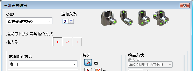

“三维布管”对话框的增强功能
- 三维布管样式:现在,调整该对话框的大小还会增加样式设置面板的大小。不再需要滚动便可查看完整的“名称”、“族”、“标准”或“外观”信息。
- 三维布管编写:现在,添加的连接数超过七个时,可调整大小的对话框的宽度也会增加。
三维布管管路文件名:当您更改“三维布管管路文件名”字段和“管路文件名”字段的名称时,“管路文件的位置”字段中的目标文件夹将自动更新。
三维布管末端处理方式发布增强功能
在“三维布管编写”对话框中发布三维布管内容时,如果添加连接,系统会自动填写上次为连接使用的“末端处理方式”设置。
