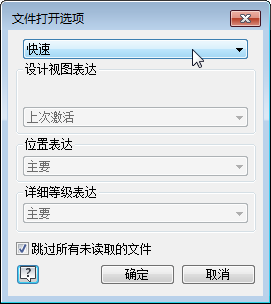

在“打开文件”对话框的下半部分中进行了以下更改:
  • “查找”命令通过“帮助”按钮与“快速启动”命令之间位于左下部分的图标 访问。
  • “上次保存时间”信息现在位于缩略图预览下方
  • “选项…”“快速启动”按钮之间添加了用于在完全或快速模式下打开的组合框。可以在任一模式下打开文档,而无需启动“选项”对话框。
  • 在“打开文件”的“选项...”对话框中,“完全或快速”组合按钮替换了“快速打开”复选框。
