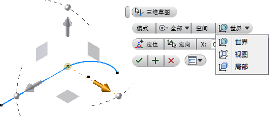

三维变换
在“三维草图”环境的“修改”面板中添加了三维变换命令。新的“三维变换”命令提供了一组强大的几何图形操纵工具。
使用该新命令可以自由或精确地移动或旋转几何图元。还可以设置选项以基于世界坐标系、当前视图或局部坐标系重定向空间坐标轴或操纵几何图元。
