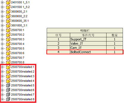

设计视图的明细栏过滤器中新增了调整数量设置
为工程图中明细栏的设计视图过滤器添加了新的“调整视图”选项。“调整数量”选项可通过“过滤器设置”对话框进行访问。
如果启用了“调整数量”复选框,则明细栏中的选项数量会根据设计视图中项目的可见性进行调整。明细栏中的“数量”和“项目数量”列仅考虑这些可见的零件。
