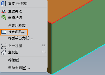

  1. 在零件文件中,在已被或将被约束到另一个零件上的几何图元上单击鼠标右键,然后选择“指定名称”。
  2. 为受约束的几何图元输入描述性名称,以便在规则编辑器中更轻松地识别几何图元。
  3. 指定的名称将显示在 iLogic 浏览器的新“几何图元”选项卡中以及图形窗口的几何图元上(仅零件文件)。
    提示: 使用关联菜单选项“显示/隐藏标签”在图形窗口中控制指定名称的显示。

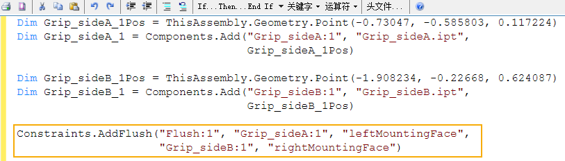

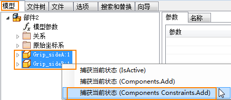

  4. 在部件文件中,在“编辑规则”对话框的“模型”选项卡上,选择多个零件名称,单击鼠标右键,然后从关联菜单中选择“Capture.Current.State (Components Constraints.Add)”。
    规则编辑器将填充新规则。只要运行规则,即将重新创建约束。
