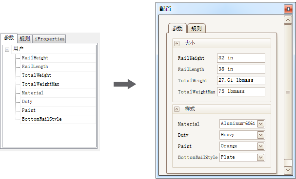

关于表单
创建自定义用户界面并将其与 Inventor 零件、部件或工程图文档的参数、特性和规则关联起来。
通过拖放方式设计用户界面,而无需进行编程。使用控件驱动对现有设计的更改。表单定义可以是特定于文档的,可将其保存在设计文档中,也可以存储起来以用于多个文档。
注: 创建表单不一定要用到规则。
