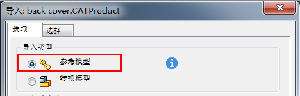

将第三方文件导入为 AnyCAD 参考模型:(在 Inventor LT 中不适用)
可以将以下文件导入为 AnyCAD 参考模型:Alias、CATIA、DWG、PTC Wildfire、Solidworks、NX、STEP、Solid Edge、Fusion 360*** 和 Pro-E/Creo。
注: ***AnyCAD for Fusion 360 作为预览版提供。此预览版支持您在新功能完全发布之前在 Inventor 中以测试为基础来体验这些功能。
如果设计发生更改,可以通过将设计导入为参考模型来进行控制和提高性能。“参考模型”选项保留选定文件的链接,这样您可以在模型更改时监控和更新 Inventor。如果在导入后对相应产品中的文件进行更改,则 Inventor 文件会反映这些更改并且下游参考也会更新。
注: 支持更高版本的 AnyCAD 格式。您必须为您的 Inventor 版本安装最新更新。可以通过 Autodesk 桌面应用程序或从 https://manage.autodesk.com 下载更新。
想像这样一个工程环境:行业设计师使用其他 CAD 程序(例如 Solidworks)将标准键盘设计创建为曲面模型。将 Solidworks 几何图元转换(导入)到 Autodesk Inventor 中,作为部件文件中的参考模型。将文件导入为参考模型可在 Solidworks 文件和 Inventor 文件之间建立直接关联。使用 Autodesk Inventor 造型命令对原始 Inventor 几何图元进行其他设计改进:将新零件放置到部件中并约束到导入的几何图元。
同时,行业设计师将继续修改 Solidworks 设计,使之成为有机性更强的人机控制形状。快速访问工具栏上的“更新”图标 指示原始导入的文件自从最初导入到 Inventor 中以来已进行了编辑。现在 Autodesk Inventor 零件文件不再同步。单击“更新”图标将会加载修订的导入文件并合并更改。
注: 将几何图元导入为 AnyCAD 参考模型时,不会在磁盘上创建其他文件。
重要: 如果您仅希望对 STEP 文件进行最少的更新,请将该 STEP 文件导入为参考模型。与参考模型支持的其他 CAD 文件格式不同,对 STEP 文件进行的更新是一次新的转换。更新参考的 STEP 文件可以创建未读取的几何图元,并且可能阻止在 Inventor 文件中进行的更改正确更新。

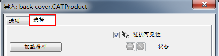

在您导入文件时,Inventor 会自动检测导入的文件是零件还是部件,然后相应地创建新文档。然后,您可以预览和选择导入的项目。若要将第三方部件文件导入为零件,您必须先创建一个零件文件或确保某个零件文件处于打开状态,然后将第三方部件文件导入到该零件文件中。

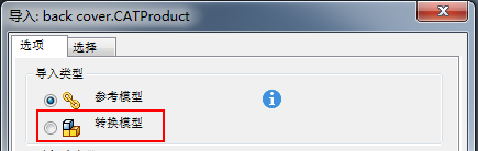

导入为 AnyCAD 转换模型
可以将以下文件导入为 AnyCAD 转换模型:CATIA、Solidworks、Solid Edge、Pro-E/Creo、NX、JT、Alias、Rhino、IGES、Parasolid、STEP、Fusion 360 和 SAT。
“转换模型”选项可创建不链接到原始对象的新 Inventor 文件。如果您计划针对新设计修改模型,请使用该选项。
转换模型操作不保留与原始文件的关联性。因此,在导入操作之后对原始文件所作的更改不会影响已导入的零件或部件。同样,对已导入的零件或部件所作的更改也不会影响原始文件。
导入过程会在 Inventor 中创建基础特征,表示源文件中的几何图元和拓扑。您可以使用 Inventor 命令调整基础特征并将新特征添加到 Inventor 特征树中。您无法修改基础特征的原始定义。
选择性导入到零件和部件文件(仅限 CATIA、Solidworks、Pro-E/Creo、NX、Alias、STEP、IGES、Fusion 3D 和 Rhino)
如果您不需要导入整个模型,可以指定要包含哪些实体(导入到零件文件)或哪些零件(导入到部件文件)。请仅导入所需的零部件以提高性能。
