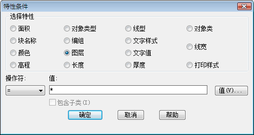

  3. “定义附着的图形的查询”对话框中的“查询类型”下,选择“特性”
  4. “特性条件”对话框中,执行以下操作:
    • “选择特性”下,选择“图层”
      选择“图层”作为特性条件。仅将所指定图层上的对象添加到地图。
    • 单击“值”
  5. “选择”对话框中,选择 PARCELS 图层和 SEWER_PIPES 图层。单击“确定”
  6. “特性条件”对话框中的“值”下,确保所选的两个图层已列出。单击“确定”
