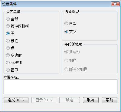

  3. “位置条件”对话框中,执行以下操作:
    • “边界类型”下,选择“圆”
    • “选择类型”下,确保已选择“交叉”
      与所绘制圆交叉的对象将会添加到图形中。
    • 单击“定义”
