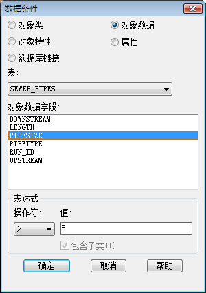

  4. “数据条件”对话框中,执行以下操作:
    • 选择“对象数据”
    • “表”下,选择 SEWER_PIPES。
    • “对象数据字段”下,选择 PIPESIZE。
    • “表达式”区域中的“操作符”下,选择“>”。在“值”下,输入 8。
      指定直径大于 8 英寸的下水道管道。
    • 单击“确定”
