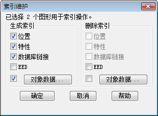

  4. “索引维护”对话框中,执行以下操作:
    • 选择除“EED”之外的所有“生成索引”选项。
      选择左侧除“EED”之外的所有选项。

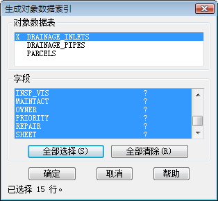

  5. “生成对象数据索引”对话框中,执行以下操作:
    • “对象数据表”下,选择 DRAINAGE_INLETS。
    • 单击“全部选择”以选择所有对象数据字段。
    • 选择“对象数据表”下列出的所有剩余数据表,并以同样的方式选择其所有数据字段。
      选择数据表,然后选择其数据字段。
    • 完成后,请单击“确定”
