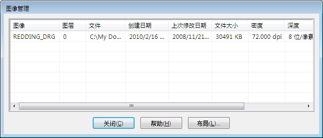

  3. 依次单击“插入”选项卡 “图像”面板 “图像管理” 查找
  4. “图像管理”对话框中,查看有关 REDDING_DRG 图像的信息。
    “图像管理”对话框会显示有关选定图像的信息。
  5. 完成后,请单击“关闭”

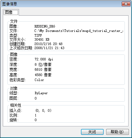

  6. 再次选择图像。
    将光标放置在图像上,然后按住 Shift 键并单击图像。
  7. 在选定的图像上单击鼠标右键,然后依次单击“图像”“信息”
  8. “图像信息”对话框中,查看有关 REDDING_DRG 图像的信息。
    “图像信息”对话框中显示了一些其他的图像信息。
  9. 完成后,请单击“关闭”
