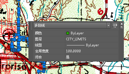

更改多段线宽度的步骤
  1. 如果尚未打开 CITY.dwg 地图,现在请将其重新打开。
  2. 将光标移到城市边界上。
    绿色多段线表示城市边界。
    使用“视图”选项卡上的缩放命令缩小,以查找绿色多段线,然后放大以选择它。
  3. 单击多段线以将其选中。
    如果“快捷特性”面板未显示,请在图形的任意位置上单击鼠标右键,然后选择“快捷特性”
  4. “全局宽度”选择值,输入 100,然后按 Enter 键。
    您可以在“快捷特性”窗口中编辑值。
  5. Esc 键关闭“快捷特性”窗口。
    多段线以新宽度显示。
