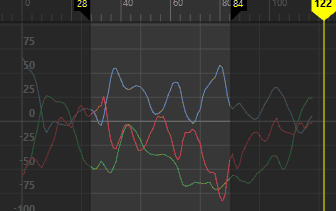

时间范围(Time Range)
指定简化曲线的时间范围。
全部(All)
简化整个时间范围的曲线。
选择(Selection)
使您可以选择曲线的一部分,以便可以将过滤器应用于限定区域,而不是影响整个曲线。按住 Ctrl 键可一次选择多个区域。
时间滑块(Time Slider)
简化由时间滑块的“播放开始”(Playback Start)“播放结束”(End)时间定义的时间范围内的曲线。

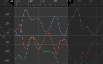

开始/结束(Start/End)
指定的时间范围(开始时间/结束时间)内的所有关键帧均会简化。
开始时间(Start Time)
指定时间范围的开始。仅当“开始/结束”(Start/End)启用时,该选项才可用。
结束时间(End Time)
指定时间范围的结束。仅当“开始/结束”(Start/End)启用时,该选项才可用。
