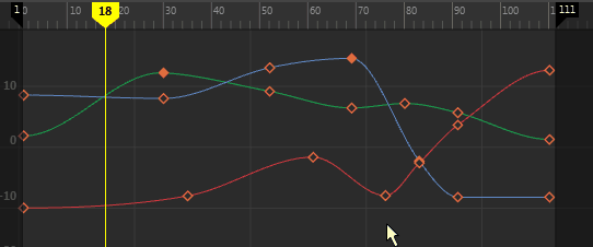

Maya 曲线图编辑器是 Maya 旧版曲线图编辑器的更新版本,可为您提供一种更为直观的方式来操纵场景中的动画曲线和关键帧。
曲线图编辑器显示为场景动画的图表视图,以便通过多种方式创建、查看和修改动画曲线。例如,通过使用切线控制柄改变动画曲线的形状,您可以控制关键帧之间的插值和曲线外插并更改动画曲线值和计时。

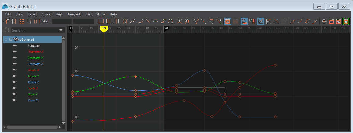

“曲线图编辑器”(Graph Editor)放置在场景视图中
选择要在其中显示“曲线图编辑器”(Graph Editor)的场景视图,然后选择“面板 > 面板 > 曲线图编辑器”(Panels > Panel > Graph Editor)

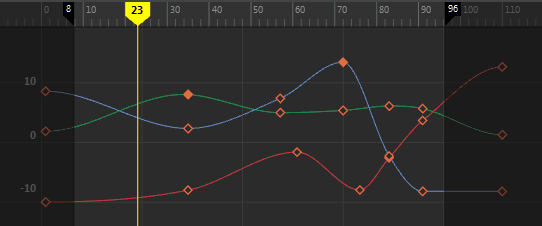

调整播放范围 在时间标尺上,单击暗区域的边并拖动以更改播放范围。通过拖动时间标尺上的标志,在时间视图中延伸播放范围。
拖动动画 拖动当前时间标记。

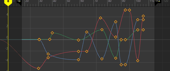

过滤损坏的 Euler 角度
选择损坏的动画曲线(例如,“旋转 X”(Rotate X)“旋转 Y”(Rotate Y)“旋转 Z”(Rotate Z)),然后选择“曲线 > Euler 过滤器”(Curves > Euler Filter)。 请参见“曲线图编辑器”(Graph Editor)的“曲线”(Curves)菜单

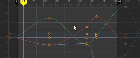

  1. 单击(或拖动选择)两个关键帧之间的曲线即可将其选中。
  2. 再次单击(或使用鼠标中键单击)该曲线即可移动。

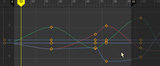

移动关键帧 选择并拖动关键帧。
若要打开“移动关键帧”(Move Key)工具,请选择“编辑 > 变换工具 > 移动关键帧工具 > 设置”(Edit > Transformation Tools > Move Keys Tool > Settings)。
还可以使用鼠标中键单击“曲线图编辑器”(Graph Editor)中的空白区域,然后拖动以重新定位选定关键帧。
在时间方向上移动多个关键帧而不更改属性值 拖动选择要移动的关键帧。按住 Shift 键并使用鼠标中键向左或向右拖动关键帧。
