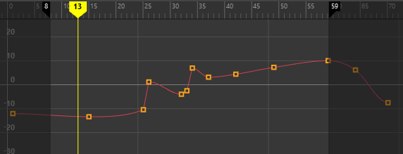

红色曲线
红色曲线指示 X 轴上的动画,无论是平移、旋转还是缩放动画。Maya 中的红色用于表示 X 轴。

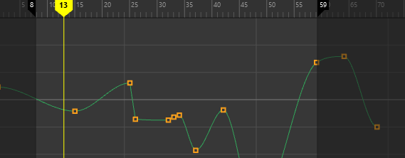

绿色曲线
绿色曲线指示 Y 轴上的动画,无论是平移、旋转还是缩放动画。Maya 中的绿色用于表示 Y 轴。

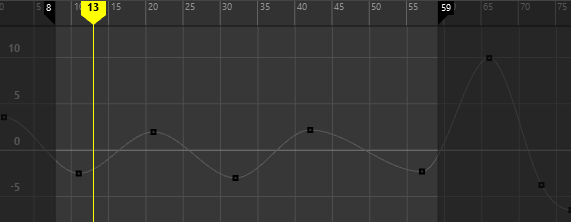

灰色曲线
带有黑色关键帧的灰色曲线是锁定的曲线。

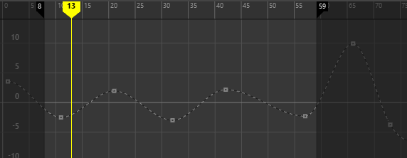

带有灰色关键帧的虚线灰色曲线是禁用的曲线。

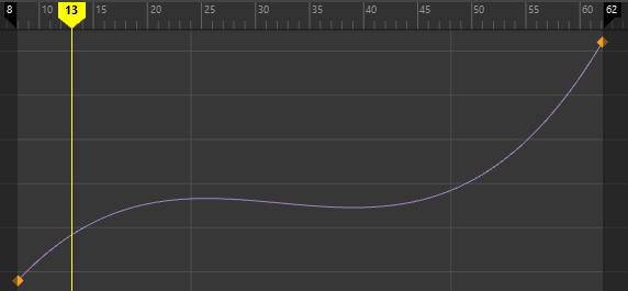

紫色曲线
紫色曲线是时间扭曲速度曲线。通过时间扭曲曲线,您可以修改(或扭曲)动画计时,以便可以在一个位置管理多个动画曲线的整体序列化,而不是单独调整每个平移、旋转和缩放曲线。有关详细信息,请参见创建时间扭曲效果

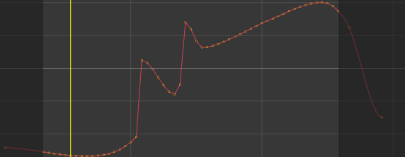

烘焙通道
烘焙通道会在曲线的每一帧上放置关键帧。有关详细信息,请参见烘焙关键帧

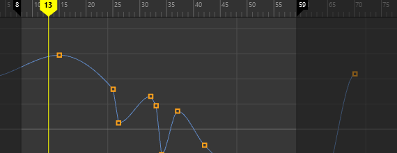

曲线图编辑器关键帧颜色/形状
曲线图编辑器(Graph Editor)中的关键帧更改其外观以显示其状态。
状态
菱形关键帧是非加权关键帧。请参见更改切线权重
方形关键帧是加权关键帧。请参见更改切线权重
圆形关键帧是四元数曲线上的关键帧(无切线)。四元数旋转是计算 X、Y、Z 动画曲线的旋转,以避免万向锁定问题。请参见设定曲线的旋转插值
绿色关键帧是受控关键点。受控关键点是与相邻关键帧保持成比例时间关系的特殊关键帧,因此您可以调整动画计时,同时在动画曲线上的点处保留属性值。请参见设置受控关键点
