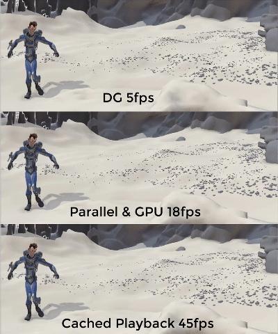

缓存模式
由于“缓存播放”(Cached Playback)将动画存储在内存中,因此您可以通过为设置选择最佳缓存模式来进一步优化播放,因为每种方法都有可根据您的当前硬件设置提供更好性能的属性。
尝试不同的模式,以确定哪种模式提供最佳性能增益。您可以通过右键单击“缓存播放”(Cached Playback)图标 时间滑块(Time Slider)来更改缓存播放模式。 有关不同模式的详细信息,请参见选择缓存播放模式
