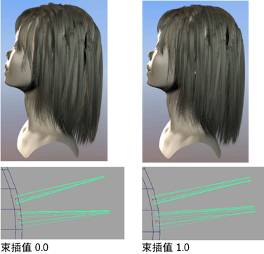

束插值(Clump Interpolation)
该值指定当前头发系统发束之间的插值量。对于每个发束,“束插值”(Clump Interpolation)会计算其三个最近的相邻并执行以下操作:
“束插值”(Clump Interpolation)越高,在发束中会出现越分散的头发。在希望用不太明显的束创建平滑连续的头发头时,该设置很有用。
该属性总体影响当前头发系统的所有发束。与使用较低的“束宽度”(Clump Width)相比,使用较高的“束宽度”(Clump Width)时该属性的效果更明显。“束插值”(Clump Interpolation)默认为 0.0。
重要: “束插值”(Clump Interpolation)大于 0.0 时,发束中的头发可能不位于其束边界内。
这会导致意外的头发碰撞,因为碰撞仅发生在原始发束边界内,而不在束插值区域中。

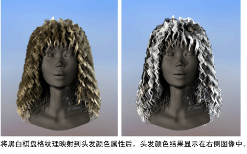

头发颜色(Hair Color)
头发的基础颜色。在应用“头发颜色”(Hair Color)比例和随机化参数以后确定最终使用的颜色。单个发束还可能覆盖“头发颜色”(Hair Color)
使用该属性旁边的“头发颜色”(Hair Color)贴图按钮,可以将纹理映射到头发颜色来创建不同的头发着色外观。下图使用映射到“头发颜色”(Hair Color)属性的黑色和白色棋盘格纹理。
