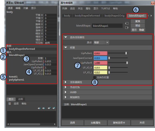

创建融合形变变形器(请参见创建融合形变变形器)时,会为其创建融合变形节点和调整节点。这些节点在场景的依存关系图中显示为基础对象的形状节点的输入,如“通道盒”(Channel Box)中所示。
有关与融合形变变形器关联的节点和属性的信息,请参见此图下面的表。

融合变形节点是实际的融合形变变形器算法本身,并充当在其中创建的所有目标形状的“容器”。此节点将计算每个目标形状的影响物,然后插入这些值,得出使基础对象变形的融合变形。
一个或一组对象上可以有多个融合变形节点。每个节点仅以加法计算自身相对于节点中其他目标形状的目标形状(即:每个形状的结果加在一起,不进行平均化或规一化)。
3 和 8 - 封套属性
融合变形节点包括“封套”(Envelope)属性,用于控制融合变形对基础对象的总体影响。请参见缩放融合变形的影响。还可以在“形变编辑器”(Shape Editor)中编辑此属性。
4 和 7 - 带有权重滑块的目标形状
融合变形节点包括“权重”(Weight)属性,用于控制每个目标形状对融合变形的影响。请参见设置目标形状的权重。还可以在“形变编辑器”(Shape Editor)中编辑这些属性。
5 - 调整节点
一旦为对象创建变形器(本例中是指融合形变变形器),就会为其创建调整节点。该节点通过存储对象的顶点位置信息来跟踪顶点的变换(变形)。这样可以确保在使对象变形时正确变换顶点。
删除调整节点时,会擦除受变形影响的顶点的所有变换信息,这是从对象移除变形的一种简单方法。
有关详细信息,请参见对象上的点调整
6 - 融合变形属性选项卡
融合变形节点包括可在“属性编辑器”(Attribute Editor)中进行编辑的属性。请参见融合变形属性(Blend Shape Attributes)。其中大部分属性也可在“通道盒”(Channel Box)“形变编辑器”(Shape Editor)中找到。
