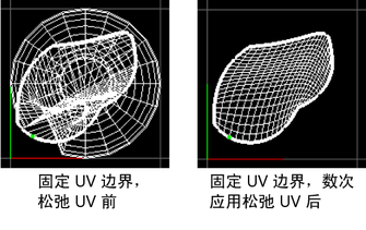

固定 UV 边界(Pin UV border)
启用此选项以保持边界 UV 的位置。这是默认设置。

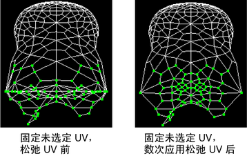

固定未选定 UV (Pin unselected UVs)
启用此选项以保持未选定 UV 的位置。仅松弛选定 UV 时此选项适用。
