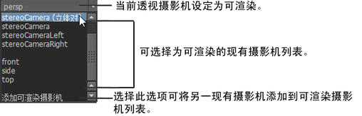

可渲染摄影机
可渲染摄影机(Renderable Cameras)
从一个或多个摄影机渲染场景。默认值为从一个摄影机渲染。
如果要(仅)从一个摄影机渲染场景,请从下拉列表中选择摄影机。默认情况下,perspShape 摄影机是可渲染摄影机。
下拉列表划分为多个区域,用划线分隔:
第一个区域是当前选定为可渲染的摄影机。
第二个和第三个区域列出了可选择为可渲染的现有摄影机,例如,立体摄影机与正面和侧面摄影机。
注: 如果从列表中选择 stereoCamera(立体对),则同时渲染左和右立体摄影机。
第三个区域是“添加可渲染摄影机”(Add Renderable Camera)选项。如果要将其他现有摄影机添加到可渲染摄影机列表中,可以选择“添加可渲染摄影机”(Add Renderable Camera)。选择该选项时,将显示新的“可渲染摄影机”(Renderable Camera)区域。从下拉列表中选择要从其渲染场景的其他可渲染摄影机。
如果从多个摄影机渲染,则在默认情况下,每个摄影机的渲染图像输出将存储在不同的目录中。例如,如果从 camera1 和 camera2 渲染,则渲染图像将分别存储在 camera1/scene.gifcamera2/scene.gif 中。
也可以使用“文件名前缀”(File Name Prefix)属性来覆盖默认设置。在“文件名前缀”(File Name Prefix)属性上单击鼠标右键,然后选择“插入摄影机名称 <摄影机>”(Insert camera name <摄影机>)。这样,所有渲染图像将保存到同一目录中,并使用摄影机名称标识(例如,<camera>_<scene>.gif 生成 camera1_scene.gifcamera2_scene.gif)。详细信息请参见文件名前缀
