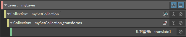

覆盖您的集中变换节点上的属性
在此示例中,set1 包含 pSphere1 和 pCylinder1。
方法 1
  1. 创建一个集合,并从“集合过滤器”(Collection Filters)下拉列表中选择“集”(Sets)。
  2. 通过选择 set1 并在“特性编辑器”(Property Editor)中单击“添加”(Add),或输入一个表达式,来添加 set1。请参见为渲染层创建集合
  3. 将属性(例如,“平移”(Translate))从变换节点拖放到集合的“特性编辑器”(Property Editor)。
    将自动创建一个包含集成员的变换节点的子集合。单击集合“特性编辑器”(Property Editor)中的“查看全部”(View All)以验证集合成员身份。
    注: 也可以在属性上单击鼠标右键,以创建覆盖。但是,在右键单击之前,需要先选择包含该集的集合。否则,将创建一个单独的集合,其中包含您选择的节点以及相应的覆盖。请参见在可见的渲染层中为特定节点创建覆盖
  4. 选择该覆盖并调整其值。

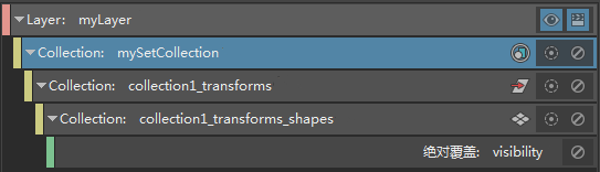

覆盖您的集中形状节点上的属性
方法 1

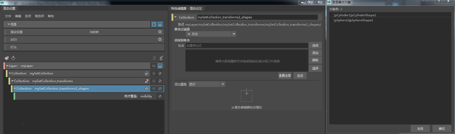

  3. 将属性(例如“可见性”(Visibility))从形状节点拖放到集合的“特性编辑器”(Property Editor)。
    将自动创建一个包含集成员的变换节点的子集合。在该子集合中,还创建了另一个包含集成员的形状节点的子集合。单击集合“特性编辑器”(Property Editor)中的“查看全部”(View All)以验证集合成员身份。
  4. 选择该覆盖并调整其值。

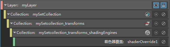

    您可以使用类似的工作流创建着色器覆盖。当选择“创建着色器覆盖”(Create Shader Override)时,将自动创建一个包含集成员的变换节点的子集合。在该子集合中,还创建了另一个包含集成员的着色组节点的子集合。
    当创建着色器覆盖时,层可见性图标 周围可能会出现红色边框;单击它可刷新层。

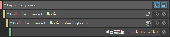

方法 2
  1. 创建一个集合,并将“集合过滤器”(Collection Filters)保留为其默认设置“变换”(Transforms)
  2. 将 set1 添加到集合中。
  3. 右键单击对象集合,然后选择“创建材质覆盖”(Create Material Override)“创建着色器覆盖”(Create Shader Override)
  4. 选择该覆盖,并为其指定新的或现有的着色器或材质。
  5. 注:
    这种方法不会自动创建一个包含集的变换节点的子集合。因此,如上所述,您无法轻松编辑子集合成员身份,以将覆盖仅应用于对象的子集。

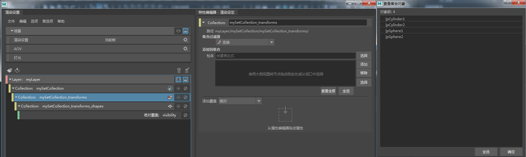

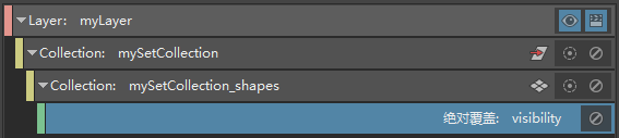

覆盖嵌套集的成员
将父集添加到集合中,以覆盖其成员及其子集的成员。
在此示例中,set1 包含 pSphere1 和 pCylinder1。set2 是 set1 的子集,并包含 pSphere2 和 pCylinder2。
若要覆盖两个球体和两个圆柱体,只需将 set1 添加到集合中。 不需要明确添加 set2。 无论“集合过滤器”(Collection Filters)设置为“变换”(Transforms)还是“集”(Sets),此原则都适用。
在此示例中,set1 添加到 mySetCollection,并且“集合过滤器”(Collection Filters)设置为“集”(Sets)。对“可见性”(Visibility)属性创建覆盖时,将创建 mySetCollection_transforms 子集合,并在其中创建 mySetCollection_transforms_shapes 子集合。针对任一子集合单击“查看全部”(View All)可确定其成员身份包含两个球体和两个圆柱体。
注: 唯一的例外是当您覆盖集节点上的属性时。您不能通过仅将 set1 节点添加到 mySetCollection 来覆盖 set2 节点上的属性。您必须明确添加 set1 和 set2 这两个节点。
