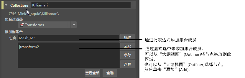

选择一个集合,其属性将显示在“特性编辑器”(Property Editor)中。您可通过执行以下操作之一来向集合添加节点:
可以将同一节点添加到多个集合。
在表达式中使用通配符可将节点包含在集合中;例如,使用 building* 可将名称以 building 开头的所有节点包括在内。ls 命令支持的所有通配符也可用于此表达式。

您可以将成员静态添加到集合(通过显式选择并添加节点),而不是动态执行此操作(使用表达式,如上所述)。为此,请使用鼠标中键将节点从“大纲视图”(Outliner)拖放到“特性编辑器”(Property Editor)。或者,可以在“大纲视图”(Outliner)中选择节点,然后在“特性编辑器”(Property Editor)中单击“添加”(Add)。
如果已包含表达式并手动添加节点列表,则集合将同时包含与表达式和所列节点匹配的节点。
您可以按字母顺序或按添加对象的顺序对此列表进行排序。在“特性编辑器”(Property Editor)中单击鼠标右键,然后选择“按字母顺序排序”(Sort Alphabetically)或“按添加的顺序进行排序”(Sort As Added)。
如果使用该方法填充集合,则重新设置节点的父对象时应谨慎操作。如果将某个节点添加到集合,然后将其父对象从一个根节点重新设置为另一个根节点,则集合中可能会失去该节点。| 用于表示每个节点的层次中。例如,|group1|group2|group3 表示 group3 是 group2 的子对象,而 group2 又是 group1 的子对象。如果将 group3 添加到某个集合,然后移动 group3 使其成为 group4 的子对象,则 group3 将不再是该集合的成员。有关如何标识集合中缺少的节点的信息,请参见标识集合中缺少的成员。
