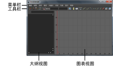

经典曲线图编辑器是场景中动画属性的图形表示,显示为动画曲线。通过曲线图编辑器,可以操纵场景图表视图内的动画曲线和关键帧。
