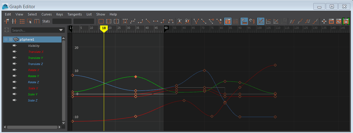

曲线图编辑器(Graph Editor)
您可修改的动画关键帧之间插值的图形表示。
若要打开曲线图编辑器,请执行以下操作:

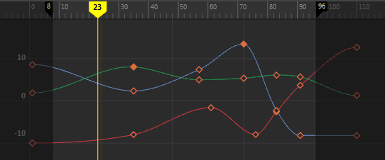

Maya 曲线图编辑器是 Maya 旧版曲线图编辑器的更新版本,可为您提供一种更为直观的方式来操纵场景中的动画曲线和关键帧。
曲线图编辑器显示为场景动画的图表视图,以便通过多种方式创建、查看和修改动画曲线。例如,通过使用切线控制柄改变动画曲线的形状,您可以控制关键帧之间的插值和曲线外插并更改动画曲线值和计时。

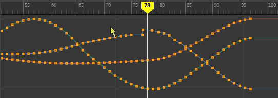

  • 菱形关键帧:非加权切线
  • 方形关键帧:加权切线
  • 圆形关键帧:四元数曲线上的关键帧(无切线)
  • 空心关键帧:带有“自动”切线的新关键帧。当您调整切线时会填充关键帧,以显示其已被编辑。

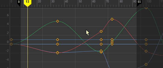

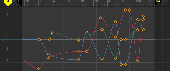

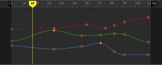

更改视图 绝对视图:按 1
这是默认视图。
堆叠视图:按 2
规一化视图:按 3
选择“视图 > 重新规一化”(View > Renormalize)可还原。
注:
当启用“显示已规一化”(Display Normalized)或者活动曲线列表更改时,曲线将自动重新规一化。
