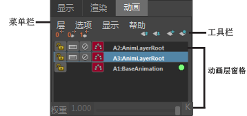

“动画层编辑器”(Animation Layer Editor)允许您操纵动画层和更改动画层融合在一起以创建结果动画的方式。
注: 您也可以在时间编辑器片段上创建层,以便修改现有片段动画。请参见将片段层添加到时间编辑器。时间编辑器片段层的行为与 Maya 动画层类似,但这些层专用于时间编辑器片段,因为您无法同时使用动画层和片段层驱动时间编辑器动画。
注: Maya LT 最多支持在“基础动画”(BaseAnimation)顶部添加两个动画层。如果您打开或导入一个包含多个动画层的 Maya 文件,或者如果将多个动画层导入至场景中时超过最大值,则 Maya LT 将合并动画和删除图层。
动画层编辑器包含菜单栏、工具栏和动画层窗格。
