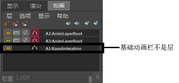

场景中未分层的动画曲线(已指定给层的属性的基本曲线或未指定给层的属性的曲线)由“动画层编辑器”(Animation Layer Editor)中的“基础动画”(BaseAnimation)栏表示。
首次在场景中创建动画层时,会自动将“基础动画”(BaseAnimation)栏添加到堆栈。该栏不是动画层,而是在此处表示未分层的动画。

如果工作流中包括在现有动画曲线顶部创建分层动画,则可以锁定“基础动画”(BaseAnimation)栏,以在层上设置关键帧时防止这些未分层的曲线接收关键帧。使用“基础动画”(BaseAnimation)栏上的锁定按钮,可以保护这些未分层的曲线。(另请参见“动画层”主题中的加载现有动画以使用层。)
“基础动画”(BaseAnimation)栏可以锁定时,将无法禁用和单放该栏或将其设置为层的子对象。如果要禁用或单放由“基础动画”(BaseAnimation)栏表示的未分层的动画,则必须先将其提取到层。请参见将动画提取到动画层或从动画层提取动画
