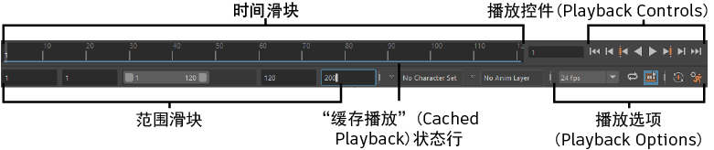

用于开发动画计时的 Maya 控件包括“时间滑块”(Time Slider)“范围滑块”(Range Slider)“播放控件”(Playback Controls)“播放选项”(Playback Options)。 还可以从“播放选项”(Playback options)区域快速访问和编辑动画首选项。
时间滑块
“时间滑块”(Time Slider)用于控制播放范围、关键帧和播放范围内的受控关键点。
详细信息请参见时间滑块
播放控件(Playback Controls)
播放控件是用于播放和步进动画的按钮。播放范围显示在“时间滑块”(Time Slider)中。
详细信息请参见播放控件
范围滑块(Range Slider)
范围滑块用于控制“时间滑块”(Time Slider)中反映的播放范围。
有关如何使用范围滑块调整播放范围大小的详细信息,请参见范围滑块

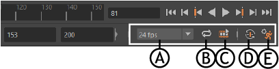

播放选项(Playback Options)
“播放选项”(Playback Options)可用于更改有关动画播放的设置。
A.“帧速率”(Framerate)菜单 B.“循环”(Loop) C.“缓存播放”(Cached Playback) D.“自动关键帧”(Auto Key) E.“动画首选项”(Animation Preferences)
有关其中每个设置的详细信息,请参见播放选项(Playback Options)
