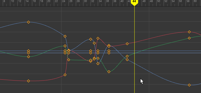

更改切线权重
在 Maya 中,默认情况下切线是非加权的,这意味着它们处于锁定状态,您只能更改其角度而非长度。如果要通过拖动来调整切线长度,则必须将切线类型更改为“加权”(Weighted)
如果切线是非加权的并已锁定,则切线控制柄在“曲线图编辑器”(Graph Editor)图表视图中显示为三角形。如果切线是加权的,则切线控制柄显示为方形。
非加权切线:您可以更改角度,但不能更改长度
加权切线:您可以更改角度和长度
非加权切线(三角形)控制柄仅调整切线角度,切线长度已锁定,不可调整,而加权(方形)切线控制柄既可以调整长度又可以调整角度。更改切线的长度可调整位置的缓入和缓出。
更改切线权重
  1. 曲线图编辑器(Graph Editor)中,右键单击关键帧,然后选择“加权”(Weighted)
  2. 接下来,在“切线”(Tangents)菜单中,选择“自由切线长度”(Free Tangent Length)以确保切线已解除锁定(自由)。
