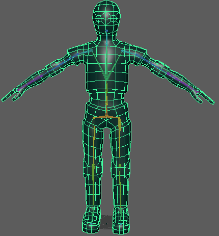

增加体素化的精度。Maya 将基于已体素化的量计算权重。根据分辨率,网格各部分可能会连接在体素空间中,这可能导致绑定瑕疵(类似于“最近距离”(Closest Distance)“在层次中最近”(Closest in Hierarchy)方法中发生的瑕疵)。
下图显示以两种不同分辨率体素化的网格。在第一幅图中,由于已选定粗糙分辨率,膝盖和手的体素会连接在一起。这会导致膝盖几何体在执行手臂运动等操作时发生变形。
如果分辨率更精细(请参见下文),手和腿会保持独立,产生更高质量的绑定。
提示: 选择正确的分辨率就是在绑定时间和质量之间做出取舍。最好在开始时使用粗糙(低)体素化分辨率,然后根据需要增加分辨率值。
