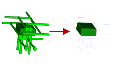

中心线曲线提取
从输入的 3D CAD 冷却管道主体提取中心线曲线。使用这些曲线构建用于为大多数冷却管道建模的柱体单元。
通常在 CAD 软件包中设计冷却管道并将其作为 3D 主体输入到 Autodesk Moldflow 中。大多数分析都要求冷却系统表示为柱体单元。
通过先提取 3D 主体的中心线曲线,然后沿曲线构建柱体单元,将 3D 主体转换为柱体单元。创建的曲线会自动继承在 CAD 设计中指定的管道直径,以及“管道”特性。

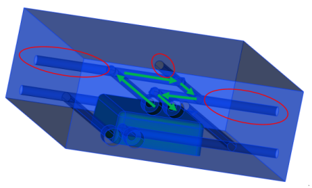

停滞区域
冷却管道通常通过在模具外部钻孔制造而成,这些钻孔会与其他孔交叉。随后构造截面将插入管道,此时将形成停滞的冷却液区域。
具有停滞区域的模型需要指定入口和出口,以便程序可以确定冷却液流动路径。请勿从模型中取出构造管道,因为这些区域的停滞冷却液会升温,进而影响系统的热量。
