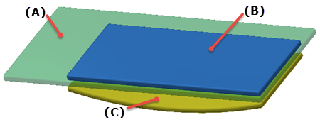

零件的变形结果用于定义节点距其原始位置的移动距离。用户诠释确定变形是收缩还是翘曲。通常,零件变形是某些收缩和翘曲组合。
收缩定义为尺寸的变化。翘曲形状的变化。在下图中,透明绿色零件是原始基础零件。它位于 XY 平面中。纯蓝色零件在 X 方向和 Y 方向上尺寸变小,因此这完全是收缩所致。纯黄色零件在 Z 方向上弯曲,而在 X 方向和 Y 方向上发生变化,因此它显示收缩和翘曲。实际注射成型零件是收缩和翘曲的某些组合。由您来确定哪些是收缩以及哪些是翘曲。所示图如同使用了一样。
A = 原始零件
B = 仅出现收缩的零件
C = 同时出现收缩和翘曲的零件
