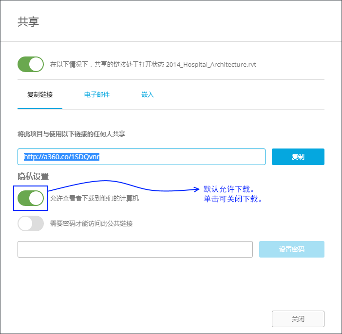

当您想与 Autodesk Drive 外部的相关方或协作者共享自己的设计时,可使用
“共享”功能。可通过以下 3 种方式共享文件:
- 共享文件的链接
- 电子邮件
- 将文件嵌入到网站或博客上的 HTML 内容中
注: 共享指向文件的链接时,任何拥有此链接的人员都可以查看该文件,除非您为链接设置密码。
默认情况下,共享链接的“下载”选项已启用。可以禁用该选项。此外,您还可以为文件设置密码。
注: 当前,此处的“下载”选项仅适用于 CAD 文件。Office 文件和 PDF 会在 PDF 查看器中打开并可供下载,即使您禁用“下载”选项也是如此。
