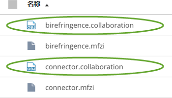

协作文件
导出到 Desktop Connector 时,将会生成一个协作文件。该协作文件可用于联机查看结果视图、CAD 视图和网格视图。只可以通过浏览器查看协作文件。还可以与团队成员共享协作文件。
Moldflow 归档文件
导出到 Desktop Connector 时,还会生成 Moldflow 归档文件 (.mfzi) 。Moldflow 归档文件中可以包含方案和工艺设置数据、CAD 数据和结果。双击该文件将在以下软件中打开:Moldflow Insight。
