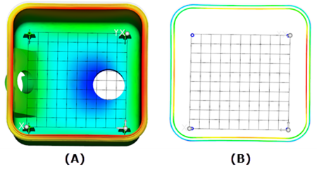

平行度与两个平面相关。锚系统在其中一个平面(它们必须平行)上设定,以便锚的 XY 平面可以定义平行平面中的一个。因此,Z 方向用于测量另一平面上的平行度公差。使用层或路径图分离具有平行度公差的区域,这通常是解释结果的最简单方式。在下图中,螺柱形成一个平行平面。密封表面形成第二个平面。螺柱(这是锚所在位置)和密封表面的顶部由层分离。变形比例已修改,因此可轻松标识密封表面上的最小和最大变形位置。
A = 螺柱上的锚平面,用于测量密封表面的平行度
B = 由层分离的密封表面和螺柱,结果已缩放以确定最大和最小值
