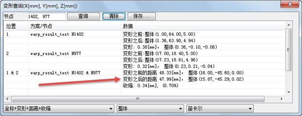

使用变形结果,还可以确定零件尺寸的变化。
查看尺寸变化最简单的方法是,使用 “结果”选项卡 > “检查”面板 > “检查”。要查看零件或特征的尺寸变化:
  1. 显示其中一个“所有因素”变形图,如变形,所有因素:X 方向。无需考虑所使用的方向。
  2. 单击两个节点位置。
注: 要在不同方案之间保持一致,请确定节点编号并在“节点”字段中键入它们,然后单击“查询”
请参见下图。 查看“距离”部分。可能需要使用全局或局部坐标系。根据具体情况,您可能需要查看总距离或者距离的 X、Y 或 Z 方向。
