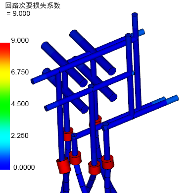

回路次要损失系数结果
适用于 2018.3 Update 及更高版本
次要损失或 K 系数是因管道中的每个弯头、折弯、T 形连接点和尺寸更改而引起的流动阻力。
在具有较长管道的大型管网中,因管道组件引起的压力损失相较于摩擦损失是次要的。在较小型管网(例如模具的冷却回路)中,可能具有许多折弯或部分带有节流阀的弯头,则这些次要损失可能是系统中出现最大压力损失的原因。次要损失通常由组件制造商经实验确定,在该组件的数据表上由损失系数 K 表示。为了获得更准确的结果,请务必使用实际制造商的经验数据进行模拟,而不是使用常规数据进行模拟。
该结果可在冷却结果文件夹中找到,并适用于:
成型工艺 分析序列
冷却液流动 冷却液流动
提供冷却分析的所有成型工艺 包括“冷却”“冷却 (FEM)”
并适用于所有网格类型的序列:
使用此结果
过去,对于冷却分析,软件会自动计算次要损失的近似值,然后将它们纳入模拟计算中。“回路次要损失系数”结果使您可以查看已计算的回路次要损失系数,并确定它们是否足够精确。如果您不满意已计算的结果,可忽略该次要损失,然后检查结果以确保这些次要损失已忽略。或者,您可以指定这些次要损失,然后使用此结果来确认指定的值已正确应用。如果具有一个复杂的分支流动区域,您可能希望仅对该单元指定次要损失,而对所有其他单元保留计算得到的近似值。然后使用此结果来验证该方法的准确性。
将此结果与“回路压力”结果和“回路流动速率”结果结合使用,可检查您的冷却回路设计的性能。较大的 K 系数表示较大的压力降,如果流动速率固定,则意味着较低的流动速率或较高的泵功率。
检查事项
当查看“回路次要损失系数”结果时,请检查
  • 结果是否与您输入的数值或参照表中等效组件的常规数值匹配。
  • 如果选择让软件在“工艺设置向导”“计算次要损失”,则每个折弯、直径更改、回路入口/出口都应该具有一个数值
