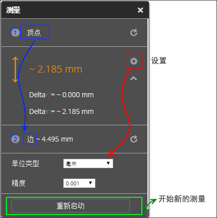

测量
选择“测量”选项。单击测量起点。再次单击测量终点。测量值将显示在“测量”窗格中。
在二维设计或模型中,可以测量以下内容:
  • 边到边
  • 顶点到顶点
  • 边到顶点以及顶点到边
  • 角度
Fusion 文件支持三维测量。您可以测量:
  • 圆弧
  • 某个面的面积
此外,可以隔离测量过的零件。在“测量”窗格内单击“设置”,然后选择“隔离测量”。设计或模型的其余部分将灰显。
要更改测量单位,请在“测量”窗格中单击“设置”,然后从“单位类型”下拉菜单中选择测量单位。
还可以将精度设置为 5 个小数位。
如果需要,可先放大,然后再测量。
要测量新零件,请单击查看器中的其他任意位置以释放之前所选内容,或单击“重新启动”
可使用以下测量单位:

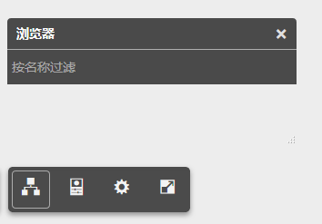

模型浏览器
选择模型浏览器。输入要在“按名称过滤”字段中查看的零件的名称。
模型的其他零件将灰显。
使用模型浏览器找到零件后,可以选择该零件的某些部分。
单击“特性”选项,查看所选内容的特性。
单击以查看设计或模型中所选零件的特性。 使用“模型浏览器”或左上角的工具选择零件,并单击“特性”。
