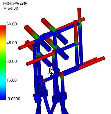

如果要使用管道粗糙度或流动速率进行实验,请将您的结果直接与莫迪图进行比较,以测试该解决方案的精确度。您还可以将该结果用于比较其他近似的精确程度,然后选择要在您的冷却分析中使用的近似。在以下示例中,冷却回路尽头的摩擦系数较高。
将您的摩擦系数结果与压力降结果进行比较。
