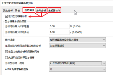

粉末注射成型增强功能
粉末注射成型已得到增强,包含了其他选项。
此版本中的粉末注射成型包含三个新功能:
  1. 偏芯分析
  2. 排气分析
  3. 求解器 API 支持
若要访问这些功能,请确保已选择“粉末注射成型”作为成型工艺。单击 “主页”选项卡 > “成型工艺设置”面板 > “工艺设置”)。单击“高级选项”,然后单击与求解参数相关联的“编辑”
对于每个新的增强功能,确保使用对话框顶部的复选框来启用选项。
