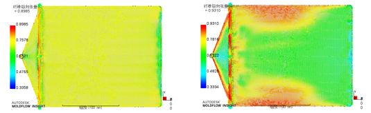

喷泉流对纤维取向的影响
将喷泉流结合到纤维取向预测中可产生与表皮层中的实验数据非常吻合的结果。翘曲预测结果也受到此改进的影响。此修改对内部取向结果影响不大。
表面纤维取向结果,AMI 2018.2(左)和 AMI 2019(右)
