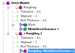

  1. 在主残留模型中的刀具路径状态激活的情况下,单击“残留模型”选项卡 >“激活”面板 >“复制”为“Roughing”残留模型创建副本。
    这会将具有刀具路径状态的残留模型“Roughing_1”创建为毛坯。

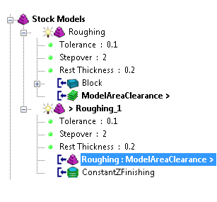

  2. 激活“等高精加工”刀具路径。
  3. 单击“残留模型”选项卡 >“应用”面板 >“刀具路径”以应用残留模型的刀具路径状态。
  4. 单击“残留模型”选项卡 >“计算”面板 >“残留模型”>“计算”以计算残留模型的刀具路径状态。
    残留模型“Roughing_1”现在包含两个状态:
    • 第一个状态表示毛坯状态,也即继承自主残留模型“Roughing”的“ModelAreaClearance”刀具路径状态。
    • 第二个状态表示应用于残留模型的“等高精加工”刀具路径状态。
