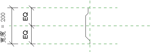

绘制轮廓:创建
详图
线。 轮廓必须定位为垂直参照平面的左侧,必须从参照平面的底部开始,至参照平面的顶部结束,且必须是连续的线。例如:
垂直参照平面是空心图元的边。
