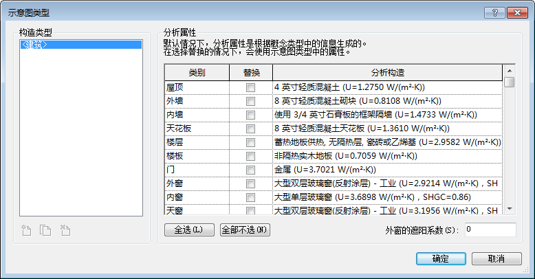

  3. 在“高级能量设置”对话框中,对于“示意图类型”,单击“”列,然后单击
    在“示意图类型”对话框将显示图元类别列表,且所有类别的“替换”复选框都已清除。
  4. 在“示意图类型”对话框中,执行下列操作:
    1. 对于想要使用由示意图类型定义的热属性的类别,请选中“替换”。 在“分析构造”列中,使用下拉列表选择所需构造。
      注: 若要为所有类别选择“替换”,请单击“全选”。 反之,请单击“全不选”
    2. 若要继续对某些类别使用由概念类型定义的热属性,请清除相应的“替换”复选框。
    3. 单击“OK”。
当您接下来进行能量分析时,特定示意图类型(分析构造)的热属性将用于那些图元类别。
