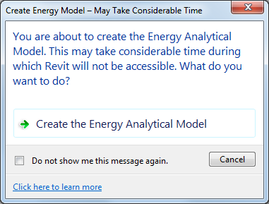

单击 (创建能量模型),将显示以下对话框:
此对话框可在能量模型的创建过程中避免引发意外。若要以后跳过该消息,请选中该复选框。
