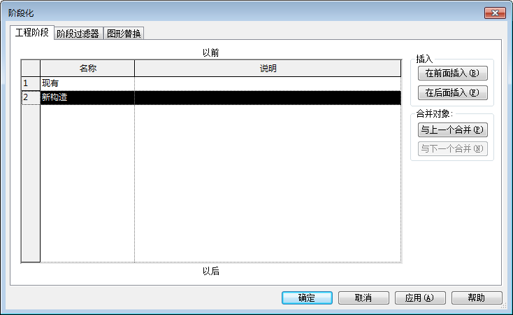

  2. 单击与阶段相邻的编号框。
    Revit 会选择整个阶段行。 下图显示了选定的“新构造”阶段。
  3. 插入一个阶段。

    要在选定阶段之前或之后插入一个阶段,请在“插入”下,单击“在前面插入”或“在后面插入”。
    在您添加阶段时,Revit 会按顺序为这些阶段命名。 例如:阶段 1、阶段 2、阶段 3,依此类推。
