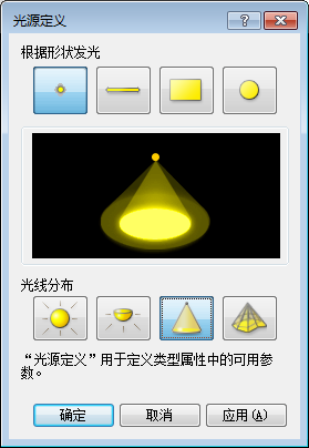

  3. 单击“修改 | 光源”选项卡 “照明”面板 (光源定义)。
    或者,在“属性”选项板中,单击“光源定义”对应的“编辑”。
    此时将显示“光源定义”对话框。
  4. 选择要从光源发光的灯光的形状作为“根据形状发光”:“点”、“线”、“矩形”或“圆形”。
  5. 选择光源的光线分布的填充图案作为“光线分布”:“球形”、“半球形”、“聚光灯”或“光域网”。
    提示: 如果计划指定 IES 文件来定义光源的光域形状,请选择“光域网”。另请注意,由于 IES 文件基于特定设备,为获得最佳结果,请将光源置于设备开口下,并确保不会与设备几何图形接触。
    中间图形改变以说明组合的设置。 这些设置可以确定为光源提供的参数。
  6. 单击“OK”。
